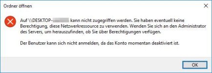

- Im Window Explorer -> Netzwerk(pfad) sehe ich den Synology DS220j NAS
- Nachdem ich mich mit meinen Hauptzugangsdaten des Synolgy DS220j angemeldet habe, sehe ich alle 7 Volumen als Netzlaufwerke im Windows Explorer unter Netzwerk.
- Wenn ich jedoch eines dieser Volumen / Laufwerke öffnen bzw. verbinden möchte kommt die Aufforderung Zugangsdaten einzugeben.
- Leider funktioniert keines der Passwörter die ich in der DSM Oberfläche bei den Volumen bzw. Benutzern eingerichtet habe. Nach der Passworteingabe kommt eine Fehlermeldung das ich angeblich keine Berechtigungen für den Zugriff hätte.
So in etwa sieht die Fehlermeldung aus (ist nur ein Beispielbild aus dem www)
Als Benutzname gebe ich immer den Namen vom Laufwerk/Benutzer an und bei Passwort das festgelegte für den entsprechenden Benutzer.
Beispiel:
Laufwerkname / Volumenname im Speicherpool: Hanswurst
Benutzer: Hanswurst --> Berechtigung (Lesen/Schreiben) für Laufwerk/Volumen --> Hanswurst
Passwort: 12345678
Was mach ich falsch?

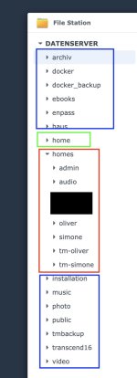

Bin jetzt als Admin angemeldet:
  • Grün = mein persönlicher Bereich, egal welcher User (auch Admins haben einen ;)), analog "Eigene Dateien Windows", habe nur ich drauf Zugriff
  • Blau = gemeinsame Ordner, die - nicht zwingend - von allen benutzt werden sollen/können
  • Rot = sehe ich nur als Admin, unberechtigte User sehen das gar nicht
Auf der "oberen" Ebene, alles direkt unter DATENSEVER (so einfallsreich heißt meine DS) sind gemeinsame Ordner, auch der persönliche Home, nur wird das per Zugriff geregelt.

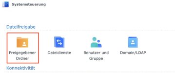

Die gemeinsamen Ordner werden in der Systemsteuerung angelegt.

Zuerst musst Du den Homedienst aktivieren, hierdurch wird automatisch für jeden User den Du anlegst ein Ordner im Verzeichnis /homes erstellt. (ähnlich wie Freigegebene Ordner.
Hierauf hat nur der zugehörige User Zugriff. Sozusagen ein persönlicher Ordner / Bereich. (betrachte dies als seine persönliche Partition)
Über das Verzeichnis /homes (das "s" ist hier hinzugekommen) hat ausschließlich ein Admin Zugriff, sind diese Ordner zu sehen, zuerst steht da der Name des jeweiligen Users.
Auch ein Admin hat in diesen nichts zu suchen.
Diesen Ordner nicht mit /home verwechseln, aber auch der Admin hat einen /home Ordner als persönlichen Ordner / Bereich.
