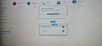

Hallo zusammen
Ich habe eine DS215J mit Surveilance Station.
Nun möchte ich den Surveilance Client für WIN installieren.
Dies funktioniert bei mir nicht so richtig.
Ich bekomme schon beim herunterladen (über das NAS ) die Fehlermeldung "Verbindung fehlgeschlagen. Bitte überprüfen Sie Ihre Netzwerkverbindungen.
Was kann ich da machen ?
