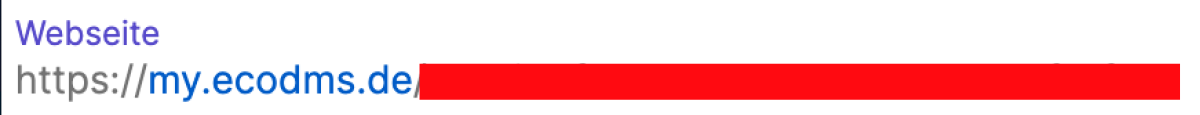

Irgendwie schwer zu glauben, wenn keine Ports offen sind. Wie greifst du denn drauf zu?

Über den Web-Client wie in #792 angesprochen

Also nicht selfhosted.... das läuft dann über deren Server und nicht deine. Du brauchst keine Ports Freigaben, weil das wie quickconnect funktioniert. Dein Server stellt die Verbindung wohl her und es läuft über deren Server. Das verursacht dann ein Loch in der Firewall.

Naja die Daten liegen bei mir und nicht bei denen.
Oder was meinst du mit "Nicht selfhosted"?

Du greifst über deren Server auf die Daten zu. Die liegen bei dir ja, aber wenn sie wollten, dann könnten sie zugreifen. Alles läuft über den Dienstleister.

Danke für die Erklärung, dann ist das erstmal so.

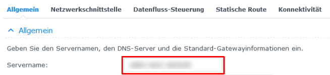

In dem ecoDMS-Handbuch steht auf der Seite 43
Server: Hier muss die IP-Adresse des ecoDMS Servers erfasst werden. Die IP macht den ecoDMS Server adressierbar
und damit erreichbar. Bei lokaler Installation kann hier auch "localhost" eingetragen werden.
Es funktioniert hier also die IP-Adresse oder der Hostname.
Die Verbindung wird also auch mit dem Servernamen hergestellt. Mehr hat der Programmierer an dieser Stelle nicht vorgesehen.
