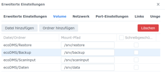

Ich habe die regsitrierte Synology Version und bei mir ist da fest vorgegeben /srv/data/backup durch die Installation im Docker Container. Nicht änderbar.
Das ist aber der Pfad im Container, den Pfad außerhalb des Containers kann man mit Sicherheit vorher festlegen und woanders hin „mappen“.
Das kannst Du doch in den Docker-Einstellungen ändern:
Seite 49 vom Installationshandbuch. Du kannst da jedes Verzeichnis auf der Synology auswählen.
Ja Vorsicht, nur auf der linken Seite! Die Pfade rechts dürfen nicht angepasst werden. Sprich, wenn man einen Ordner anpasst, muss man hier einen neuen Eintrag erzeugen.
Das ist natürlich richtig. Links ist die Seite mit den Synology Pfaden und rechts die mit den Pfaden aus dem Container.
