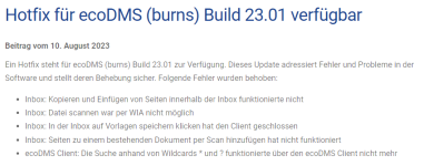

Es gibt einen aktuellen Hotfix:
Aber scheinbar hat man die Versionsnummer beibehalten :oops:
Und ich kann immer noch nicht mit "*" suchen ... Kann aber anhand der Versionsnummer nun nicht erkennen, welche Version installiert ist .....
Danke für den Hinweis! Insbesondere die Probleme mit dem Scannen waren mir schon sehr störend aufgefallen, aber ich war bisher nicht dazu gekommen, den Fehler an die Firma zu melden. Bzw. sucht man das Problem ja immer erst einmal auf der eigenen Seite. Wobei - scannen via TWAIN klappt bei mir immer noch nicht (war vor dem Update meine Einstellung). Mal schauen, ob ich das noch melde. Auch von den Client-Abstürzen war ich betroffen. Ich hoffe, das ist jetzt behoben.
Ich wollte nur kurz zurückmelden, dass bei mir das Benutzen der Wildcards (wieder) funktioniert. Ich habe dabei einfach drüber installiert. Vielleicht bringt es bei dir was, wenn du den Client mal komplett neu installierst!?
Davon ab ist es natürlich Murks, dass die Versionsnummer dieselbe ist wie zuvor.
Danke für den Hinweis mit dem Client. Nachdem ich den auch neu installiert habe, läuft auch die Wildcardsuche.
Das Update hört sich gut an. Mit der aktuellen SW Version 23.01 und als Demo Installation sind mir die fehlerhaften Wildcars Funktion schon aufgefallen. Sternchen als Wildcard funktionierte z.B. nicht. Wie kann man das Hotfix einspielen? Ich habe in der Software keine Suchfunktion auf Aktualisierungen gefunden. D.h. Downloaden und drüberinstallieren?
