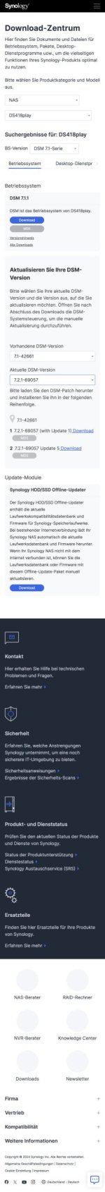

Wie es aussieht muss ich jetzt die Installation manuell vornehmen. Weiss jemand wieso und wie ich das machen muss?
EDIT:
Habe diese Seite https://kb.synology.com/de-de/DSM/tutorial/DSM_update_how_to_manually_update gefunden und DSM_DS418Play_72803.pat runtergeladen.
Bevor ich die pat Datei reinlutsche möchte ich gerne noch wissen warum ich das jetzt manuell machen muss und ob jemand schon den Update vorgenommen hat..

Habe gestern die
7.2.2-72806​
manuell installiert. Musste erst explizit VS deinstallieren damit die Installation durchlief.
Funktioniert wieder alles wie bisher ... nur gibt es eben kein VS mehr :(
