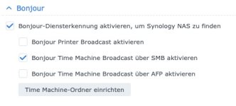

So ist SMB bei mir eingestellt:
Bildschirmfoto 2023-10-21 um 09.53.55.jpg Bildschirmfoto 2023-10-21 um 09.54.14.jpg
