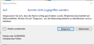

Ein Client hat keine Probleme Jedoch einen zweiten kann sich nicht anmelden OB AD Uder oder Lokaler DSM user angeblich immer das Passwort Falsch. Hat da jemand eine Idee ?
Schalte ich SMB1 aus habe ich diesen Fehler:2023-10-08_17-51-03.png
Wahrscheinlich irgend etwas verstellt bei der fehler suche gestern Abend :mad:

Oh mann was sich da Synology wieder geleistet hat ist einfach zum....
Layer8 Error
Der Client ist irgend wie auf der Block liste gelandet, und das VM Lan ist bewusst nicht gewihtlistet.
Wie es passieren konnte weiss ich nicht, da ich immer copy past aus 1 Passwort genutzt habe.. aber nun geht alles wieder...
