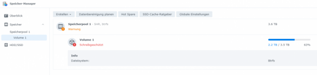

6 Tage nach Update der DS716+II ist das BTRFS Volume schrott! DANKE!
Wird als WARNUNG angezeigt - Read only. Ideen?
Mach am besten einen sep. Thread mit Bildern vom Status, zustand der Platten usw.

Ja, das war sicherlich erstmal der Frust der sprach.... es ist ja nicht das erstmal.
Hier ist der Status des Volume:
Die HDDs sehen nach meinem verständnis erstmal gut aus:
Nach dem das System heute nach völlig "freezed" war und keine möglichkeit mehr bestand es via ssh oder webui herunterzufahren musste ich es "hart" ausschalten. nach wiederanlauf dann dieses bild.

hmmmm im Grunde eigenartig.
Die HDD sind zwar schon über 31.000 Stunden gelaufen, aber trotzdem einwandfrei in Ordnung.
Die Platten laufen 24/7 ohne Ruhemodus, sonst würden da andere Werte stehen.
Jetzt bleibt die Frage warum der Speicherpool auf Warnung gegangen ist?
Das Volume hat sich wohl aus Sicherheitsgründen vorsorglich auf Schreibgeschützt geschaltet.
Ich würde zuerst die Daten sichern, das sollte problemlos möglich sein. Du kannst nur im Moment keine weiteren Daten aufspielen.
Wird unter Speicherpool und/oder Volume bei Aktionen eine Option "Reparieren" oder so ähnlich angezeigt?
Aber bitte zuerst die Daten wegsichern!
Denn Speicherpool weg = Daten weg! Volume weg = Daten weg!
Also erst weiter Probieren wenn du die Daten auf eine externe HDD gesichert hast.

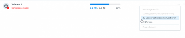

Ja schon komisch. Ich mach mal ne zusätzliche Sicherung. Leider wird am USB zwar ne platte erkannt aber nicht eingebunden. somit alles übers netz. oder gibt es andere ideen?
Ich sehe gerade:
zu schreiben/ lesen konvertieren wird angezeigt......
