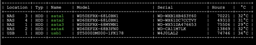

Leider keine Verbesserung. TimeMaschine kann nicht gestartet werden. Synology Drive meldet Fehler. Selbst das Einloggen per Browser via IP funktioniert nur langsam und ab und an wird man sogar rausgeworfen. Dann muss man sich neu anmelden. Habe nun AVR-Logger installiert und hoffentlich die richtigen SMART-Werte ausgelesen. Wenn ich es richtig sehe, ist die erste Platte defekt. Kann es denn daran liegen?
Sonst habe ich bei einer defekten Platte einen Hinweis bekommen. Könnte ich testweise die dritte Platte nicht einfach auswerfen und dann müssten die Fehler doch weg sein, oder? Dann wäre das Raid (4 Platten -> Synology Raid) natürlich defekt und demnach das System langsamer aber es gäbe keine Fehler, richtig?Bildschirmfoto 2024-03-31 um 08.37.15.pngBildschirmfoto 2024-03-31 um 08.38.08.pngBildschirmfoto 2024-03-31 um 08.38.03.pngBildschirmfoto 2024-03-31 um 08.37.47.pngBildschirmfoto 2024-03-31 um 08.37.26.png
sata1 ist auf jeden Fall im Eimer.

Ja, eine defekte Platte kann so was durchaus auslösen. Also Platte bitte schnellstmöglich tauschen. Backup haben vor Tausch!
Reaktionen: haudegen99
Pass aber genau auf, welche Platte du entfernst. Im ersten Screenshot wird sata1 unter der Location NAS 3 aufgeführt. Sie steckt also nicht unbedingt in Schacht 1. Checke also vorher noch einmal an Hand der Seriennummern, in welchem Schacht die defekte Platte steckt.
PS: Ich hatte mich schon gewundert, dass du Platte 3 tauschen willst, wenn doch die Platte sata1 defekt ist. Obiges würde das erklären.
Guter Hinweis! Es ist wohl die dritte Platte, die mit Sata1 angeschlossen ist.
