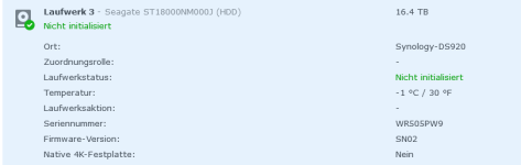

Hi Leute,
ich habe heute versucht, meine neu erworbene Seagate Exos X18 (18TB) in Betrieb zu nehmen. IM Speichermanager finde ich sie nur unter HDD/SSD. Kann ich die Plate irgendwie initialisieren? Egal ob ich einen neuen Speicherpool oder ein neues Volumen erstellen will, es kommt immer die Fehlermeldung siehe bild im Anhang.
Ich hoffe sie ist überhaupt kompatibel. Da habe ich mir ehrlich gesagt vorher keine Gedanken gemacht. Hatte nur nach der Größe geschaut und gelsen, das Seagate kompatibel ist.
Hat jemand eine Idee?

Du musst die erst auftauen!
spaß beiseite die ist DOA, die wirst du umtauschen müssen.

Hm, die ist nagelneu. Habe sie aus der verschweissten Folie genommen und eingesteckt.
Umtauschen bei Hardware Komponenten ist immer sei eine Sache, da sagen die doch bestimmt ich hätte sie kaputt gemacht? Und die Synology erkennt sie doch auch? Krass...

-1 Grad, die ist tot
Umtausch kein Problem, wie sollst du die kaputt machen?
