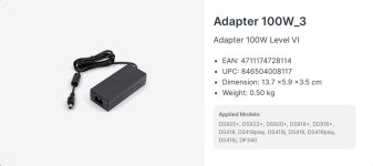

Ich tippe mal auf, daß das Netzteil einen Weg hat. Symptome sind eigentlich Typisch dafür.
Ja, einen neune Netzteil besorgen, dann kommt es schon
Das Netzteil leifert genung Spannung, aber zu wenig Strom. Das ist seht normal
Ah, das habe ich auch schon fast gedacht. Hatte das neulich auch bei einem Router. Probiere das aus und melde mich.

Habe das gleiche Problem und mir ein neues Netzteil bestellt. Bin echt gespannt. Ich werde berichten.
