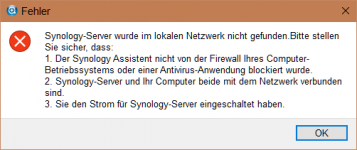

Hallo, Speichertest über Synology Assistant ist soeben fertig geworden. Es kam keine Meldung, jedoch hat NAS zweimal von alleine neu gebootet, bevor die Festplatten angelaufen sind. Nach Hochlauf der HDDs ist aber DSM nicht gestartet, die blaue LED blinkt nur vor sich hin und ist auch über den Assistand nicht erreichbar (siehe Hardcopy)
Weis jemand, ob es ein Protokoll/Bericht vom Speichertste gibt und wenn ja, wo ich den finden kann?
