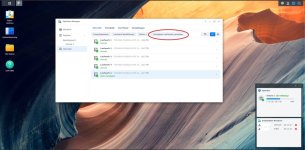

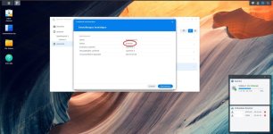

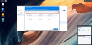

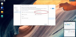

Anbei noch paar Bilder, da die Funktion "Laufwerk austauschen" nicht jeden geläufig war.
