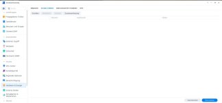

ich habe ein Problem mit meinem Synology DS720+ und der DSM 7.1-42661 Update 1. Der NAS fährt z.B. um 1Uhr herunter, obwohl keine Einträge im Energie-Zeitplan eingetragen sind.
Woran kann es liegen oder sind in der Datei EInträge vorhanden die ich löschen muss? Wenn ja wo finde ich diese?

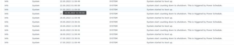

Warum fährt denn das NAS herunter? Was steht dazu im Protokoll-Center?

Hier mal der Log

Du lässt nicht vielleicht die DS bei Inaktivität herunterfahren?

Regelmäßig ja, aber nicht immer zu gleichen Zeiten. Das riecht nach automatischen Herunterfahren bei Inaktivität. Zumal ja auch kein Energie-Zeitplan konfiguriert ist.

Man müsste eine größere Zeitspanne sehen. Ich glaube nicht, dass es täglich automatisch runter fährt, da es ja bis auf einmal täglich fast Sekunden genau runter fährt bzw wieder startet.
evtl. wurde ja ab dem 22. etwas verändert.

Stimmt, die abweichende Zeit beim Herunterfahren war ein einmaliger Ausreißer. Hmm, hochfahren tut der ja auch regelmäßig zur selben Zeit. Kann es sein, dass die Pläne da sind und nur nicht angezeigt werden?
Nicht unbedingt. Der eine Eintrag ist verdeckt, ich tippe mal, daß am 21.05. auch das Herunterfahren um 01:00 eingeleitet wurde. Möglicherweise wurden am 20.05. also Einträge verändert, nämlich von 23:30 auf 01:00.

Das Automaitsche Ausschalten ist nicht aktivieret in der Hadware & Energie Einstellungen unter Ruhezustand der Festplatte!
Im Aufagenplaner ist nur der S.M.A.R.T. Test eingetragen mehr nicht.
Kann es sein, das irgendwo im System noch was in einer Datei eingetragen ist?
Ich hatte der "Advanced Power Manager" installiert. Dieser ist aktuell komplett deinstalliert, da er nicht richtig lief. Den der NAS ging wie im Protokoll um diese Uhrzeiten aus. Jetzt möchte ich erstmal, das der NAS 24Std. ohne Herunterfahren druch läuft, dann kann ich den "Advanced Power Manahger" wieder installieren und konfigurieren. Kann es sein das bei der Installation irgendwas in einer Datei stehen geblieben ist?
