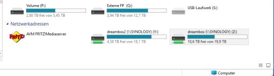

a: die Ds ist als Netzlaufwerk bei Netzwerkadressen eingebunden (siehe Screenhsot)

Sehr schwer zu analysieren. Aber es sieht ja alles vernünftig aus dass du über Netzlaufwerke gehst. Das einzige was man evlt. in Verdacht haben könnte wäre der Switch oder evlt. eines der beiden LAN Kabel? Man darf nichts unversucht lassen wenn man sonst kein Anhaltspunkt hat.
Auch deine Einstellungen würde ich jetzt nicht in Frage stellen. Ich kann nur mal zeigen wie es bei mir aktuell eingestellt ist.
