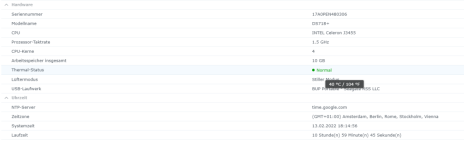

Hallo!
Ich habe seit 3 Jahren eine DS718+. Bin damit auch voll zufrieden.
Anbei einige Daten vom NAS:
Es ist auch die letzte Version vom OS installiert:
