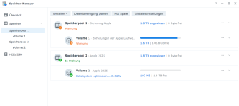

Ich habe eine ältere DS416 in Betrieb mit 4 x 2GB Festplatten. Auf 2 dieser Platten läuft eine Time Maschine Sicherung von Apple anstandslos. Auf den 2 anderen FP wird sporadisch einfach gesichert. Jetzt sind die 2 Apple TM´s in den Warmodus gegangen, da nur noch 200GB Speicher vorhanden sind. Ich würde gern jetzt die beiden andern FP nehmen und in die fortlaufend Sicherung einbinden. Leider entzieht sich das komplett meinen Fähigkeiten.

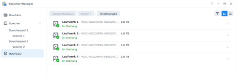

Ich hoffe, dass war jetzt so in etwa das, was gebraucht wird

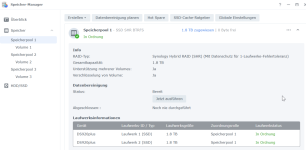

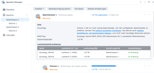

Klappe mal bitte Speicherpool 1 auf und poste den Screenshot:
Wenn Speicherpool1 ein SHR hat, würde ich Speicherpool 2 löschen und die freien HDDs dann als Speicherplatzerweiterung dem SHR Speicherpool1 hinzufügen. Danach solltest du 6 TB Speicherplatz im Speicherpool1 haben.

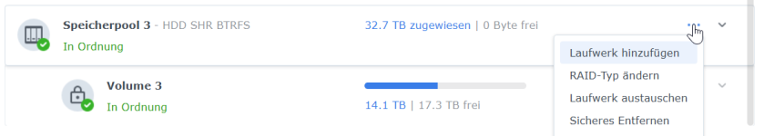

Ja das mit der Erweiterung hab ich ja auch bei Synology gelesen - NUR ( auch nachdem ich Pool2 gelöscht habe ) erscheint unter den ... Punkten nicht die Möglichkeit irgendetwas, sei es Polol oder Platte oder Volume, hinzuzufügen.
Lediglich "Raid ändern, entfernen und Einstellungen. Und bei Einstellungen, bevor hier Freude ausbricht - kann ich nur den Plattennamen ändern 🤣
Du musst erst den Speicherpool 2 löschen, dann hast du 2 freie HDDs, die kannst du dann dem Speicherpool1 hinzufügen.
