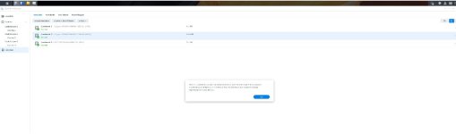

Schönen guten Abend,
ich hab die DS414 - alles als SHR konfiguriert. Ich würde gerne die größte Platte entfernen und müsste diese auch deaktivieren. Die Platte ist leer und es ist auch kein gemeinsamer Ordner od. dergleichen mehr auf ihr.

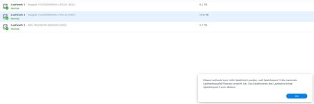

Wenn ich im Speichermanager die Platte deaktivieren will bekomm ich die Fehlermeldung:
Dieses Laufwerk kann nicht deaktiviert werden, weil Speicherpool 3 die maximale Laufwerksausfall-Toleranz erreicht hat. Das deaktivieren des Laufwerks, bringt Speicherpool 3 zum Absturz
Bei mir läuft die DSM 7.1.1-42962 Update 9
Hat irgendjemand eine Idee was ich tun kann? Ich brauche dieses Laufwerk ausserhalb der Synology, für andere Zwecke,
Vielen Dank
Gruß

Nicht so schnell. Liefer erst einmal vernünftige Screenshots. Auf den lässt sich doch fast gar nichts erkennen, außer das du wohl mehrere Speicherpools hast.
Nein, man sieht es nicht besser! DIe Screenshots haben eine viel zu große Auflösung. Zeig mal nur die relevanten Daten ohne den großen weißen Teil rechts im Bild!

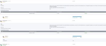

Du hast zwar bei Speicherpool 3 ein SHR aber der besteht nur aus einem Laufwerk.
Du kannst nur den Speicherpool 3 incl. seines Volumes löschen und damit das Laufwerk frei machen. Dann kannst Du es auch entnehmen.
Sei Dir aber sicher das wirklich keine Daten mehr in dem Volume von Speicherpool 3 enthalten sind!

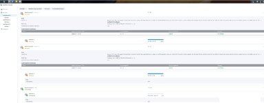

Moin
zu deiner Frage: Ich hab das vor ein paar Jahren so installiert... ich weiß nichtmehr warum, offen gesagt, hatte ich keine Ahnung darüber... war ursprünglich nur als kleiner Server gedacht und ist dann nach und nach nochmals um ne Platte angewachsen. Hab mir damals sicher keine allzugroßen gedanken darüber gemacht.. Natürlich ist das heute anders.. Jetzt will ich da ein bisschen was umstellen. Die größte Platte soll raus.
Jetzt bekomme ich genau beim deaktivieren der größten Platte die auch soweit leer ist diese Fehlermeldung...
Und die vorgeschrieben Hyperbackup Variante, alles schön und gut, aber dazu fehlt mir dann der Speicher um das durchzuführen. ich hoffe ich drücke mich verstänldich aus.
Laufwerk 2 = Speicherpool 3 -> Den will ich raus aus der Synology haben... System sollte dann nur noch auf den anderen beiden Platten laufen
Am idealsten wäre dass dieses Laufwerk 2 = Speicherpool 3 auch gleich in eine Formatierung bekomme die ich auch mit Windows auslesen kann. bzw.. mit einem linuxfilesystem reader.. (SHR wird da ja nicht unterstützt)
Schönen Dank mal für die Mühen
Ok, dann noch mal. Weil es in meinem letzten Post nicht offensichtlich genug war:
Speicherpool 3 incl. Volume löschen. Auf die drei Punkte beim Speicherpool 3 klicken und entfernen auswählen.

Der Vorschlag Speicherpool 3 zu löschen ist etwas voreilig. Es ist nicht klar, ob da ein Volumen drauf ist und wie voll das ist.
Was die Screenshots angeht. Die sind schon etwas besser, haben aber noch erhebliches Verbesserungspotential. Man kann vor dem Screenshot die Größe des Fensters vom Speichermanager anpassen, ganz besonders in der Breite. Screenshots von maximierten Fenstern sind selten sinnvoll. Das wichtigste, ob und wie der Speicherpool 3 genutzt wird zeigt der Screenshot auch nicht.
