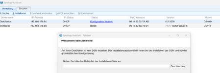

Hallo.
Ich habe mit meinem Synology Assistant meine DS409+ gefunden. Leider steht "Konfiguration verloren" Nach lesen im Forum habe ich das mit Reset versucht, klappt leider nicht. Das mit 3x piepsen nach den zweiten 4s geht hier nicht. Gemäss Synology Assistant sollte ich die Version 4.2-3259 wieder installieren.
Leider habe ich die nicht, und auch auf der Synology Seite ist die nicht mehr verfügbar.
Hat irgendjemand eine Idee, wie ich wieder an meine DS409+ Daten komme?
Danke sehr im Voraus für eure Hilfe
Gruss
Vinz

Hallo
Du hast mich gerettet!!!!! Besten Dank für deine schnelle Hilfe. Die Batterie CR2032 werde ich austauschen. Alles läuft super, ausser das die Diskstation immer regelmässig pipst, aber das werde ich rausfinden. Danke nochmals und einen schönen Sonntag

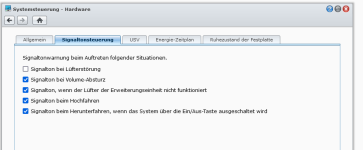

Jetzt weiss ich es wieder, ich musste mal die Lüfter wechseln. Seit dem kommt der Warnton, obwohl die Lüfter laufen. Ich kann den irgendwo aber abstellen
jetzt ist Ruhe
