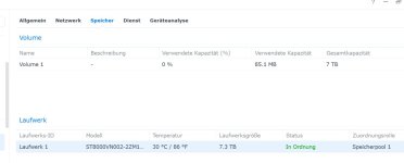

Das NAS läuft einwandfrei. Wird im Netzwerk erkannt und ich habe vollen Zugriff. Speicherpool ist in Ordnung. Nun fehlen nur noch die Daten von Festplatte 1.

Dein Screenshot ist wenig hilfreich. Besser wäre einer vom Speichermanager mit den Speicherpools (bitte aufklappen).
