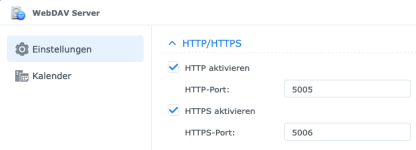

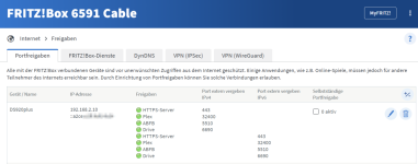

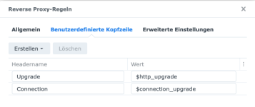

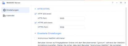

In der Fritzbox nur 443 freigeben für IPv4 und IPv6.
Aufruf mit https://wd.deinedyndns.me
Fritzbox, Webdav und Proxy siehe Screenshots

Ok. DIe Headereinstellungen in Reverse Proxy muss ich nachlesen. Wird gemacht.
Verstehe nicht, warum ich 443 als Quellport in den Reverse-Proxy-Einstellung der DSM für „meinen" Dienst WebDAV und auf der Fritz!Box setze, werde ich aber gleich mal probieren. Dann muss ich doch aber die Routerkonfiguration unter Externer Zugriff im DSM anpassen? TCP lokal 5006 auf Router 443?
Nein, nur in der Fritzbox dür dein Gerät DSXY Port 443 TCP weiterleiten und nimm jetzt erstmal IPv4 und 6.

https:/wd.deineds.synology.me, das "wd" ist die Subdomain, anhand welcher der Proxy den ankommenden Port 443 auf den Port 5006 weiterleitet, siehe Screenshots in meinem letzten Post.

Genau, nur in der FRITZ!Box Port 443 weiterleiten auf die DS.
Die Routerconfig im DSM halte ich für gefährlich.
