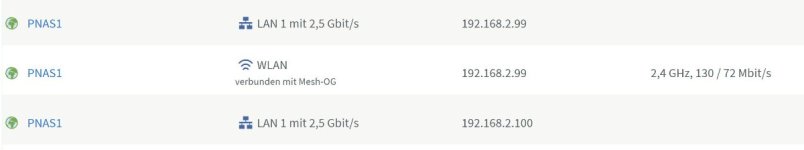

Ich kann das NAS auf keiner IP mehr erreichen. Für mich seltsam, sehe ich in der Fritzbox Netzwerk Übersicht:
PNAS1, mein NAS, ist mit dem OG Mesh Router verbunden ?????
Nach einigem Rumprobieren deaktiviere ich die Funkkanäle und ich hab wieder Zugriff via der .99
Jetzt aktiviere ich die Funkkanäle wieder und nichts geht mehr.
Also wieder Funk deaktiviert und nach ca. einer Minute wieder Zugriff. Bond gelöscht, dadurch verschwindet auch der Mesh OG Eintrag und alles funktioniert wieder aber eben ohne Bond (Adaptive LB).

Verstehe ich leider nicht, wieso ist die 99 zweimal vorhanden?
Könnte ein Adresskonflikt sein. Wie werden die Adressen vergeben (DHCP/statisch)? Welchen Adressbereich hat der DHCP-Pool?

IP´s werden manuell vergeben. Lan1 .99 Lan2 .100. Der zweite Eintrag in der Fritz wird nur bei aktiviertem Funk als Mesh Verbindung angezeigt. Allerdings geht dann auch auf der .100 nichts.
Prüf mal auf der Fritte die MAC vom 1. und 3. Eintrag, Ich vermute das werden die MACs von LAN1 und LAN2 des NAS sein, aus einer Zeit, wo der Bond noch nicht aktiviert war. Beim Einschalten des Bond bekommt der gesamte Bond m.W. die MAC von LAN1. Dann musst du den 3. Eintrag in der Fritte löschen.
Wieso da auch noch eine Verbindung über WLAN mit gleicher IP auftaucht, ist mir ein Rätsel.
Oder du trennst mal den Bond, löschst alle 3, verbindest neu und schaust was passiert. Alles auf DHCP?

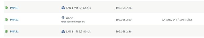

So, auf DHCP umgestellt.
Die Fritz zeigt das selbe Bild, andere IP´s. Bond auf der .86
Das gute. Ich erreiche das NAS wieder. :)
Die manuelle IP mag der Bond wohl nicht oder eben die Fritzbox. Kann ich mit leben.
Danke!
Verstehe ich trotzdem nicht, wieso da was mit WLAN auftaucht. Was ist "Mesh-OG" und was nun "Mesh-EG"? Das passt nicht zu deiner Beschreibung in #1.
