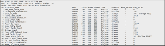

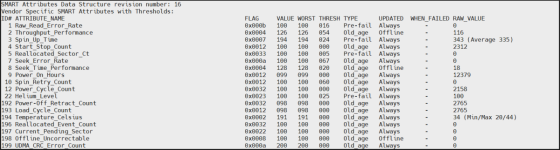

Nun habe ich auf besagter 2. Platte am Notebook wie dann auch über die DS selbst SMART-Tests gemacht, bei letzterer den kurzen sowie den langen über jenseits von 20 Stunden, beides Mal ohne Fehler. Die Smartwerte ausgelesen wie folgt:
HD1 "In Ordnung"

HD2 "Kritisch"

Bei aller Liebe sehe ich da keine relevanten Unterschiede, schon gar keine Fehler, den Wert "Kritisch" hervorrufen könnten. Irgendwas ist beim Update schief gegangen, hat die DS geschrottet und entsprechend in der Konfiguration was zerschossen.
Wie kann ich also die zweite Platte, zwischenzeitlich extern per Notebook komplett formatiert (natürlich ohne Fehler) wieder in den Speicherpool bekommen, so das die Daten anschließend von Platte 1 auf 2 gesynct werden? Irgendwo müssen die Daten der Platte ja hinterlegt sein, so dass das BS die immer wieder trotz korrekter Werte weiterhin als kritisch einstuft, oder?
