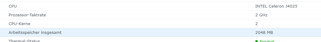

eugen_nik
14. Mrz 2022
53
ich habe heute den CT8G4SFRA266 in meine DS220+ eingebaut. Beim ersten Versuch wurde der Speicher nicht erkannt. Daraufhin habe ich mir den Speicher nochmal im eingebauten Zustand angesehen. Dabei ist mir aufgefallen, dass man den Speicher noch tiefer einführen kann. Mit etwas Druck habe ich den Speicher tatsächlich tiefer eingeführt. Danach das System gestartet und siehe da der Speicher wurde erkannt.
Vielleicht waren andere auch zu zaghaft beim Einführen :D
Anbei ist ein Bild mit dem maximal eingeführten Speicher. Man kann sich insbesondere an den seitlichen Nasen sowie an der "Mittelstrebe" orientieren.

Bei mir hat dieser hier funktioniert, ebenfalls in einer ds220+: CT8G4SFRA266
Hei. Ich habe mir den gleichen Speicher bestellt. Jetzt eingesetzt aber das NAS zeigt mir leider nur 2 GB an.
Hat noch jemand Erfahrung damit?
PS: Hat sich erledigt. der Thread #396 hat geholfen. Man muss den Speicher ferst "reindrücken".
