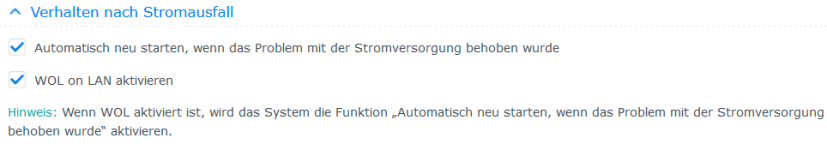

Seit 2 Tagen fällt mir auf, dass mein NAS ständig wieder neu startet, sobald ich es ausgeschaltet habe (entweder online oder per Knopf).
An den Einstellungen der Fritzbox noch in den Netzwerkeinstellungen vom NAS habe ich nichts geändert.
In der Firtbox:
Im NAS:
Mein Protokoll sagt:
Ich habe es online um 12:48:44 heruntergfahren, doch um 13:01:04 startet es wieder.
Wie kann das?
Sicherheitshalber habe ich meine Anmeldedaten auch geändert, aber daran lag es wohl es nicht, das ein Unbefugter Zugriff hatte.
Brauchst do WOL wirklich?
Versuche es mal ohne.
Wobei es eigentlich nich ansprechen sollte wenn mit Schalter ausgeschaltet.
Mache mal die IP und den quickconnect Eintrag in deinem Screenshot unkenntlich.
Des Weiteren ist es nicht sinnvoll die DS mit Port 50001 im Netzt stehen zu haben.
Wenn du wake on lan ausschaltest, ist dann Ruhe?

Habe WOL nun im NAS deaktiviert und sie scheint offline zu bleiben.
Sie wird mir noch in der Fritzbox angezeigt, aber auf dem Handy im DS Finder steht sie nun als offline.

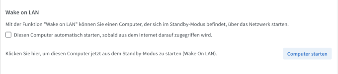

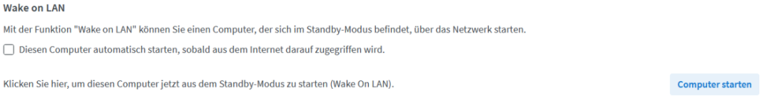

Wenn Du in der Fritzbox "Diesen Computer automatisch starten, sobald aus dem Internet darauf zugegriffen wird." für die IP Deiner DS aktiviert hast, dann wird jeder Zugriff, der von der Fritzbox per Portforwarding auf die DS geleitet wird, die DS aufwecken. Und diese Zugriffe aus dem Internet kommen immer, das passiert durch vollautomatische Scans.
@dil88 das hat er laut Startpost nicht aktiviert.
Reaktionen: Varuna01
Habe ich deaktiviert
Sorry, eigentlich unübersehbar. Hatte geschaut, aber eindeutig zu diagonal.
