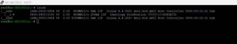

So schaut das auf meiner DS218+ aus, während des Screenshots, war kein USB Anschluß mit irgendwas belegt.
Das wird vermutlich schon mal nicht richtig sein, ->-> "(usb1-1 und usb1-4 sind hinten, usb1-3 ist vorne)" ich denke daß dem nicht so ist.
root@xx-xxxx-xx:~# lsusb
|__usb1 1d6b:0002:0404 09 2.00 480MBit/s 0mA 1IF (Linux 4.4.302+ xhci-hcd xHCI Host Controller 0000:00:15.0) hub
|__1-4 f400:f400:0100 00 2.00 480MBit/s 200mA 1IF (Synology DiskStation 4345A73)
|__usb2 1d6b:0003:0404 09 3.00 5000MBit/s 0mA 1IF (Linux 4.4.302+ xhci-hcd xHCI Host Controller 0000:00:15.0) hub
Demnach ist auch bei Dir USB 2 USB 3.00 mit 5000MBit/s auch vorhanden
Das gedöns am USB 1 Anschluß da dürfte noch ein Hub angeschlossen sein oder irgend etwas anderes?
EDIT: eigentlich hat die DS218+ nur 3x einen USB 3.0 Anschluß, zumindest laut Datenblatt, demnach sind hier alle Annahmen nicht zutreffend.

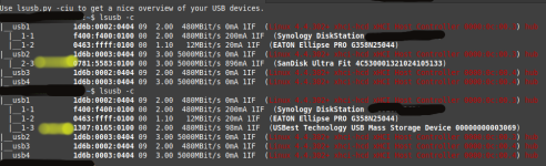

So sieht das bei mir aus, einmal mit USB-3 Stick(Sandisk) und einmal mit einem alten USB-2 Stick(USBest) jeweils nacheinander am selben Anschluß gesteckt.(Übrigens hat meine Station auch nur 3 Anschlüsse).
Ich deute das so das _usb1(und 3) der USB2 root-hub und demnach 1-1, 1-2 die einzelnen Geräte sind die über USB2 angesprochen werden
_usb2(und 4) ist dann der USB-3 Hub.
Also einfach nur mal ein USB-3 Gerät anschliessen und schon ist die Welt in Ordnung
