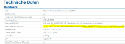

Da ich hier nicht so erfahren bin, und das Manual nur eine Angabe von MAx Kapazität von 2x6TB angiebt, möchte ich gerne hier fragen, das was ich vorhabe mit dem Geräte geht und was noch zu beachten ist.
Kann es 2x12TB handeln?
Ich nehme an die beiden PLatten müssen als einzelne Partitionen erstellt werden, da es hier sicher eine Obergrenze gibt oder?
Bitte um Infos, Tipps, wie ich das ganze aufsetzten soll.

Mach einfach … die Listen werden erstes für alte Hardware nicht nachgezogen, und zweitens testet Synology tatsächlich, und so lange der Test noch läuft, werden die neuen (=größeren) Laufwerke noch nicht gelistet.
Bisher gilt einfach dass du jede am Markt erhältliche NAS SATA HDD einbauen kannst, bis hin zu den data center Versionen wie Seagate EXOS, in jeder verfügbaren Größe. Die data center Typen empfehle ich dir nicht, die sind eher rumpelig.
Bei DSM 6 liegt die maximale Größe eines Volumes bei 108TB - da wirst du mit 2 HDDs nicht hin kommen. Du kannst also frei wählen, von 2x ein eigenes Volume über JBOD und RAID 0 bis zu RAID 1 und SHR1. RAID 0 ist die Hochrisikovariante - fliegt hier eine HDD ab, sind beide nicht mehr lesbar. Daher nicht empfohlen. In deinem Fall würde ich über JBOD nachdenken: Keine Redundanz (also denk an dein Backup), ein Volume über beide Platten, aber die Dateien werden lokal geschrieben, nicht wie bei RAID 0 im Zickzack über beide Laufwerke. Nachteil: Ist neben Basic die langsamste Variante, je nach Laufwerk so um die 70-80 Mbit/s.

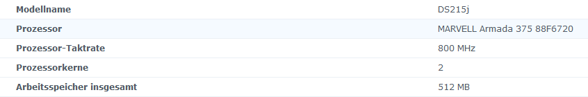

also ein 24TB JBOD partition wäre möglich? Dachte immer 32bit systeme sind da irgendwo begrenzt
kann mich natürlich irren
danke erstmal
jo ich hab das datenblatt oben im Ersten Post eingefügt.

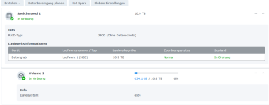

Nun habe ich das erste der beiden 12TB Laufwerte so eingestellt:
Nun möchte ich die 2. Platte hinzufügen.
Da meine DS ja nur max 16TB zulässt, wie kann ich das nun machen?
Wird es klappen, in den bestehenden Speicherpool 1 die 2. Platte zu integrieren, und dann ist das Volume 2?
oder kommt die in einen eigenen Speicherpool rein?

so 2. pLatte ist drinnen, nun kommt die meldung, dass ich Volume auf 16TB erweitern kann.
WAs geschieht dann mit den rest?
Oder muss ich hier nun einen neuen Speicherpool erstellen und dann die 2. TB Platte dort eigenes Volume erstellen?
danke
EDIT, alles gut, die 16TB BEschränkung, die überall beim 215j steht hat mich verunsichert.
2. Volume, und passt
