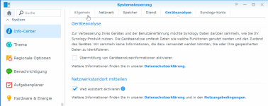

@Benares:
Weisst du warum du mit "find.synology.com" nichts findest?
Es ist ungewöhnlich, ich finde damit meistens meine Diskstationen, ALLERDINGS muss dazu die Option im DSM aktiviert sein auf der betreffenden DS.
Aber ja natürlich hast du Recht mit dem Synology Assistant für Windows geht es auch.
12.307
2.866
423
@Kurt-oe1kyw
Darüber hatte ich mir noch nie Gedanken gemacht. Aber du hast Recht, wenn man im Info-Center den WEB Assistant aktiviert, funktioniert auch find.sysnology.com.

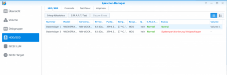

12.307
2.866
423
Poste bitte mal einen Screenshot von Speichermanager, Diskgruppe sowie die Smartwerte der einzelnen Platten (Speichermanager , HDD/SSD, Integritätsstatus, S.M.A.R.T., Details (ganz unten)).
Das Gepiepse kannst du in der Systemsteuerung (dein 1. Screenshot) erstmal abschalten.

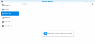

bluevel
12. Feb 2021
39
@Benares
Hallo. Danke fürs Feedback!
Wie gewünscht die Screenshots aus dem Speichermanager in dieser Reihenfolge:
  • Übersicht
  • Volume: "Volume1 - Fehlerhaft"!
  • Diskgruppe
  • HDD/SSD 1+2
  • Integritätsstatus 1+2
  • S.M.A.R.T.: Soll ich den Test durchführen?
  • Details: Diesen Punkt konnte ich leider nicht finden.
Ich wäre dir sehr dankbar für eine Schlussfolgerung daraus.
Den Ton konnte ich abschalten. Zum Glück!

12.307
2.866
423
Wähl mal unter HDD/SSD den Datenträger 2, dann Integritätsstatus, da muss es im Reiter "S.M.A.R.T.-Informationen" den Button Details geben.
Das ist vermutlich eine etwas ältere DSM-Version, da sieht alles etwas anders aus als in der aktuellen.
Vermutlich ist diese Platte defekt.
Danke für den Hinweis. Konnte leider unter dem Pfad lt. deiner Angabe keine "Details" finden. Siehe Screenshot.
Unter "Datenträger 2" steht bei "Status": Systempartitionierung fehlgeschlagen
Bedeutet das, die Platte ist kaputt?Bildschirmfoto 2021-06-25 um 11.12.45.png
