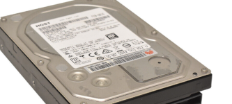

kürzlich erwarb ich 2 Huawei HGST HUS726060ALA640 6TB Festplatten und wollte damit meine 4TB HGST Festplatte in meinem DS213j ersetzen. Die Diskstation ist voll funktionsfähig und machte nie Probleme. Ich habe eine der alten Festplatten ausgebaut um das RAID wieder darauf zu wiederherstellen. Die Festplatten laufen an wenn ich die DS starte. Doch leider wird keine der beiden neuen Festplatten erkannt. Im Speichermanager sehe ich nur die eine alte Festplatte. Ich habe nichts betreffend einer möglichen Inkompabilität gefunden.
Hat jemand eine Ahnung was man machen könnte?

Ja, aber das ist etwas anders. Bei mir steht, dass die Festplatten Huawei HGST sind und auf der Liste ist ist die Nummer einer WD HDD zugeordnet. Da steht:
Enterprise3.5" SATA HDDWestern DigitalUltrastar He6HUS726060ALA640 - 0F18335AHGNT1EN6TB

Ok, ich habe jetzt versucht sie am win10 PC zu initialisieren. Beide lassen sich nicht initialisieren da angeblich "Die anforderung konnte wegen eines E/A-Gerätefehlers nicht ausgeführt werden". Auch Neustart des PCs hat nichts gebracht. Also sie werden schon erkannt, funktionieren dann letztendlich nicht wirklich. Da es beide betrifft müsste es ein gemeinsames Problem sein. Aber ich habe keine Ahnung was. Eventuell die Firmware.

Du kannst mal versuchen, ob du an die SMART-Werte ran kommst. Auf dem PC mal Crystal Disk Info starten

Gute Idee. Habs gemacht. Folgendes kam raus. Offenbar ist die FW schon aktuell. Aber sonst wird gar nichts angezeigt. Siehe screenshot.

Dann vermutlich Hardware-Defekt

Viel Erfolg beim Umtausch und es sind wohl von Huawei gelabelte gebrauchte Serverplatten HGST von WD.
