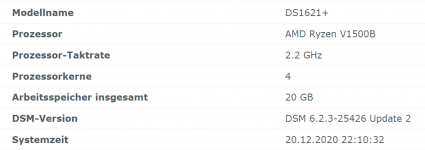

Ich möchte Dockerimages in der DS1621+ betreiben und möchte fragen ob jemand schon wie bei der DS920+ auf 20GB RAM aufgerüstet hat ?
Dieses Modul habe ich ursprünglich für DS720+ gekauft. Lief problemlos. Habe aber wegen Performancegründen zurückgeschickt und mir DS1621+ geholt. Das Modul habe aber behalten und einfach in den DS1621+ eingebaut und....läuft auch problemlos! Ich habe VMM (Windows 10 Pro mit 8 GB RAM) und Docker mit 5 Container am laufen.
