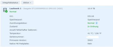

Habe ich heute meine Seagate Expansion Desktop 12 TB ,innen befindet eine Seagate Exos X - X16 12TB -ST12000NM001G.
Zerlegen geht leicht .
Interessant ist , bei Garantie Überprüfung https://www.seagate.com/de/de/support/warranty-and-replacements/ wenn ich Serien NR von Außenseite eintippe lauft der Garantie Ca 2 Jahre Garantie gültig bis 28. Januar 2024 wenn ich Serien NR direkt von Festplatte ich nehme ,dann Ca 3 Jahre .Garantie gültig bis 28. Januar 2025
Eigentlich ,jetzt kommt mir vor ,das nicht so laut wie vorige Woche eine gleiche Exemplar . Nach 1 stunde Benutzung (auf Festplatte schreiben )kommt auf 42 Celsius .Ist das Normal?

Temperatur ist ok bei Nutzung. Ausser die DS steht im Kühlschrank :cool:
Nein ,steht in Wohnzimmer .
Mit DS118 ganz super funktioniert .Zeigt auch Temperatur ,ich glaube DS118 unterstütz richtig gut .
Eine frage . Native 4k Festplatte -Nein . Wie so kein 4K Native ?Was bedeutet das genau ist das jetzt bedeutet negatives ? Gestern der Geschwindigkeit bei kopieren von externe Festplatte auf NAS war bei 110 MB/s .
Und Zustand -"in Ordnung " das reicht ? Ich gedacht gibst mehrere Zuordnung ,wie sehr gut ,gut ,und so weiter .
Reaktionen: djpundro
4k Blockgröße, wird bei dieser HDD nicht unterstützt von Synology
Das soll was heißen?
Die HD ist 4K, aber Syno kann oder will es nicht unterstützen?
Ich frage mich auch, warum bei allen meinen 8TB WD RED '4K native - Nein' steht ???
Gibt es dazu einen guten Post hier im Forum, oder im Netz, wo dann auch mal erklärt wird welche HDs denn nun 4K sind, und welche dann auch von Syno als solche unterstützt werden?
Für den 'Laien-Anwender' (der nur einen großen, schnellen und zuverlässigen Speicherpool will - und kein IT-Studium) ist das alles nur ein wildes Begriffschaos SRY
(wie das Chaos von WD mit milliarden verschiedenen Abkürzungen ihrer Festplattenbezeichnungen, die nirgends umfänglich erläutert werden ... )
Dank im Voraus für erklärende Posts. :)
gruß seifenchef
Linux arbeitet seit Urzeiten mit Blockgrößen von 512 Bytes. Früher taten das die Platten auch. Die meisten gängigen Platten arbeiten aber mit 4K-Sektoren, emulieren aber auch 512 Byte-Sektoren aus Kompatibilitätsgründen weiterhin. In den technischen Daten findet man dann Angaben wie "Sektoren: 4KB mit Emulation (512e)" (s. z.B. hier)
Ich denke, dass Synology unter "4K native" einfach Platten ohne Emulation versteht. Die gibt es auch, aber selten. Ob die auch in einer DS funktionieren würden, weiß ich nicht.
Reaktionen: seifenchef
Was dann soviel heißen würde, das die Anzeige im Synology-DS einfach nur sinnlos und den Nutzer verwirrend ist ! ?
Na ja, es wird ja nur bei den Laufwerkseigenschaften angezeigt. Und wenn dies der Grund sein sollte, dass deshalb die Platte nicht eingebunden werden kann, kann die Angabe schon sinnvoll sein.
