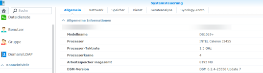

Gemäss https://kb.synology.com/en-global/DSM/tutorial/What_kind_of_CPU_does_my_NAS_have habe ich eine Intel Celeron (muss ich zuhause noch kurz prüfen) Architektur.
Ist es korrekt, dass ich bei DSM 6.2, das unten rot markierte .spk herunterladen/installieren müsste?
Habe ich es richtig verstanden, dass es hier mehr um die Architektur und das OS vom Synology und weniger um den Adapter (Asus, UGREEN, Delock etc.) geht?
Korrekt
Ja, passt. Es kommt nicht auf den Hersteller des Adapters an, sondern nur auf den verwendeten Chipsatz.
Achte unbedingt auf deine benutzte DSM-Version und dazu den passenden Treiber, hier grün markiert. Bin ich gestern selbst schön damit auf die Schnauze gefallen. 🤣

Aktuell verwende ich DSM 6.2.4-25556 Update 7
