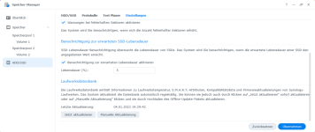

Heute sind 2 Stück X20 / 18TB angekommen und ich wollte die erste in den freien Schacht stecken.
Als ich die da als neuen Speicherpool hinzufügen wollte, kam unten stehende Fehlermeldung.
Nun bin ich unsicher, ob ich das ignoriere und weiter mache oder ob die Platten doch nicht passen !?
Habe versucht, wie angegeben, die Datenbank zu aktualisieren. Jemand nen Tipp dazu?
Oder meckert die nur, weil da die 3 10 TB IronWolf drin stecken?

Die Meldung kannst du ignorieren!
Die sind nur nicht in der Kompatibilitätsliste!
Anders würde es aussehen wenn da steht „inkompatibles Laufwerk“ oder so ähnlich.
Reaktionen: IronWolf
6.002
2.014
279
Ich würde es einfach ignorieren, die Meldung kommt nur 1x.
Habe zb. SSD von WD speziell für NAS Einsatz verbaut, bekam auch die Meldung, Ignoriert und bis heute keine Probleme.
hab´sch doch gemacht - sind scheinbar noch nicht drin ;)

Dann bleibt nur noch Ignorieren oder anpassen. Das ist dann aber beim nächsten Update wieder weg. Ich wäre für das ignorieren.

Ich hatte mal eine DS216Play für Backups und da wollte ich eine WDGold 12TB einbauen, wo mir dann das Laufwerk als inkompatibel angezeigt wurde!
Da würde ich mir mehr Sorgen machen 😉
