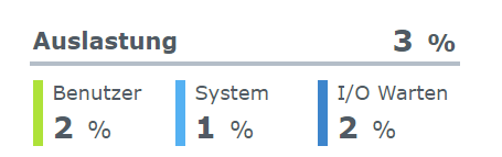

Wie sieht es denn aus, wenn du innerhalb der DS, z.B. mit der Filestation etwas kopierst, ist es da auch so langsam?
Schau auch mal in den Ressourcen-Monitor der DS während ein Kopiervorgang läuft. Hohe Werte auf "I/O Warten" deuten auf Hardware-Probleme hin.

Das zeigt mir der Ressourcen-Monitor während eine Kopiervorganges innerhalb der File Station an.

Wo im Ressourcenmanager kann ich mir dieses Fenster anzeigen lassen?

"I/O Warten" findest du im Ressourcen-Monitor im Reiter CPU.

Als die "IO Warten"-Werte sind m.E. noch im Rahmen, aber die Durchschnittsleistung (unten rechts) ist relativ hoch.
