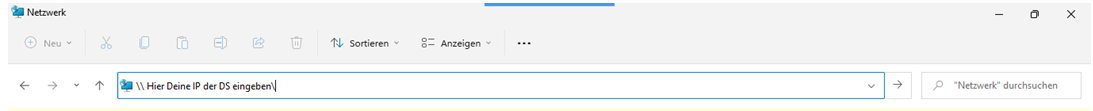

Ansonsten kannst Du noch das ausprobieren:
Klicke auf Netzwerk und gib so Deine IP der DS ein wie es auf dem Bild zu sehen ist und Enter. Nach einer kurzen Zeit geht ein Anmeldefenster auf dort mußt Du Dich mit dem Gewünschten Benutzer anmelden, im Anschluß siehst Du unter Netzwerkumgebung-Name der DS alle Laufwerke des Nutzers. (sollte möglichst nicht ein Admin-User sein) Erstell Dir eine Verknüpfung auf den Desktop oder sonst wohin auf diesen Eintrag der DS, dann kannst Du über diese Verknüpfung eigentlich wie gewohnt auf alle Laufwerke zugreifen.

Ich bin deinem Rat gefolgt und habe im Explorer \\NAS\ eingegeben. Daraufhin wurde der komplette Inhalt der NAS angezeigt und erschien in der Netzwerkumgebung.
Nach dem Schließen des Explorers und erneutem Öffnen war aber alles wieder weg.
Das ist für mich neu. In Win 7 wird er ständig angezeigt. Ist vielleicht alles da nur versteckt. Irgendeine Sicherheitsrichtlinie, die ich (noch) nicht kenne?
Also, das ist normal, es verhält sich im Prinzip wie bei einem geöffneter Ordner, deshalb solltest Du Dir ja eine Verknüpfung direkt auf das NAS anlegen, ob Du die Anmeldedaten speichern willst oder nicht mußt Du wissen, Du sparst Dir jedesmal mit der Verknüpfung die Umständliche Pfadeingabe.
Die Anmeldung ohne speichern bleibt solange Du den Rechner nicht neu startest bestehen, so daß Du Dich nur einmal Anmelden mußt.
Auf diesem Weg könntest Du so auch direkt bestimmte Ordner ansprechen solange der Pfad richtig eingegeben wird.
