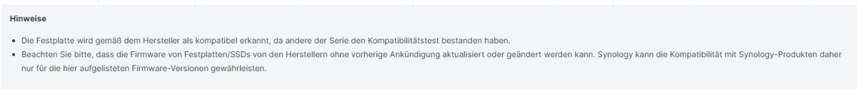

Erhalten habe ich nun nun auch die ST800VN004. Diese hat nun aber eine andere Produktnummer und somit wird wenn ich die 2. Platte tausche mit einer Meldung auf die Inkompatibilität hingewiesen.
In der Kompatibilitätsliste ist die ST8000VN004 - 2M2101 aufgeführt und ich habe nun die ST8000VN004 - 3CP101. erhalten Die Firmware SC60 ist bei beiden aber identisch.

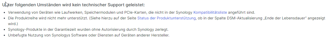

Synology lehnt hier ja scheinbar jeglichen Support ab. Da 1. die DS24+ nicht mehr unterstützt wird und die Platte nicht in der Kompatibilitätsliste ist. Aus diesem Grund versuche ich es mal hier im Forum. ;)
