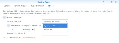

DSM 6.2.4 hat aber den Punkt USB-USV. Das sieht man bei mir (siehe Bild bei Post #9) nicht mehr, weil das USB-Kabel schon angeschlossen ist. Wenn die USV mit dem USB-Kabel angeschlossen ist, ändert sich die Anzeige des Menüs und es sieht aus wie oben gezeigt. Vorher hatte ich aber den Punkt „UPS-Server“.

Habe noch mal das Kabel gezogen, sieht dann so aus:

Warum es nicht erkannt wird kann ich nicht sagen, aber der Menupunkt USB-USV erscheint nur wenn auch ein solches Gerät zuerst erkannt wird.
Ist keine USB-USV angeschlossen, dann gibt es das nicht.

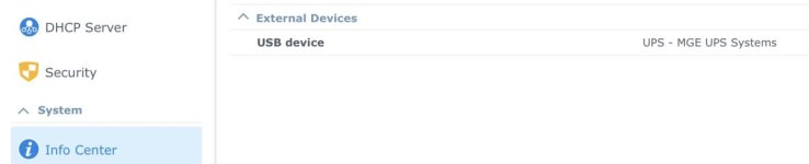

Taucht eine USV auch unter Externe Geräte auf, wenn sie angeschlossen ist?
Ja, ABER (!) bitte Aufpassen das tut sie nur im Info-Center!
DSM > Hauptmenü > Systemsteuerung > Info-Center > Register "Allgemein" > ganz unten bei Externe Geräte mit Pfeil Aufklappen > Zeile USV:
Vorsicht! Im "eigentlichen" Menpünkt "Externe Geräte", also DSM > Hauptmenü > Systemsteuerung > Externe Geräte > Register "Externe Geräte" wird die korrekt verbundene und funktionierende USV NICHT angezeigt!
Die USV muss über USB korrekt erkannt worden sein, damit sie im Info-Center angezeigt wird.

Eine Eaton sieht dort so aus:
Eaton hat MGE UPS Systems irgendwann vor 15 Jahren mal übernommen…die Gerätekennung haben sie seitdem nicht geändert.
