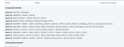

Ich hoffe, ich habe richtig geschaut:
Demnach scheint es kompatibel zu sein. Neustart/Port- und Kabeltausch schon versucht?

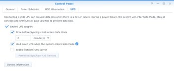

So in etwa sollte es schon aussehen:
Reaktionen: Ha34Meiner

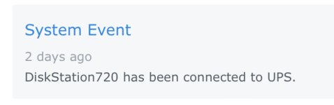

Außerdem ist in den „Systemevents“ noch ein Hinweis zu sehen:

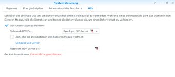

Dann habe ich ja doch alles richtig gemacht soweit, aber die DS erkennt einfach nicht, dass die USV angeschlossen ist. Ich werde nachher mal das USB Kabel wechseln.

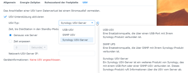

Ich hab zwar keine USV, aber bei mir (DSM7) sieht es dort so aus:
Kannst du dort USB-USV wählen?
wobei hier nicht Server ausgewählt werden darf, sondern USB-USV
Ok, das kann ich nicht auswählen. Liegt es an der alten DS oder an der alten Version DSM 6.2.4-25556 Update 6?
Wie @Benares geschrieben hat, du musst USB-USV auswählen.
Im Infopunkt ist folgendes erklärt:
USB-USV
Eine Ersatzstromquelle, die über einen USB-Port mit Ihrem Synology-Produkt verbunden ist.
Das kann ich aber nicht, da mir der Auswahlpunkt fehlt.
AFAIK erscheint die USB erst wenn eine USB-USV erkannt wird
Also liegt es doch an meiner alten DS 112+ die einfach nicht die USV am USB-Port erkennt. Warum auch immer.
