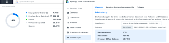

Ich nutze Drive bereits einige Zeit für die Home Verzeichnisse. Homes wurde dafür in der Drive Admin Console als Team Ordner aktiviert.
Bisher wurden in der Drive Admin Console Dateiversionen 2TB angegeben. (Screener anbei)

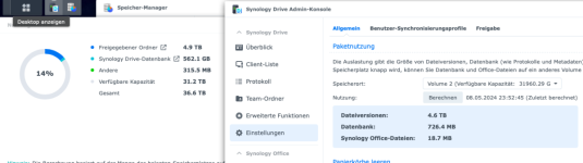

Nun habe ich einen weiteren Freigegebenen Ordner, welcher bereits lange mit Inhalt vorhanden ist zusätzlich als Teamordner in der Drive Admin Console aktiviert.
So lange die Dateiversionen für diesen Ordner deaktiviert bleibt ändert sich der Speicherverbrauch unter Dateiversionen nicht.
Schalte ich die Dateiversionen für diesen neuen Teamordner an (egal ob 3,5 oder 8) dann klettert die Speicherangabe unter Dateiversionen schnell um 2 TB nach oben. Obwohl es ja noch keine Dateiversionen geben kann. (Screener anbei)
Das deckt sich auch ungefähr mit der Dateiengröße des Ordners.
Im Speichermanager hat sich der Wert des Verbrauchten Speichers nicht erhöht. Also habe ich anscheinend keine Speicherkapazität der Festplatten verloren.
Nun verstehe ich diese Angaben nicht so ganz. Kann es sein das Drive sobald man die Dateiversion eines Team Ordners aktiviert die Originaldateien mit in dieser Angabe berücksichtigt? Dann würde das wieder Sinn machen.
Das glaube ich eigentlich nicht. Ich hab das gerade getestet und bei mir ist das nicht der Fall. Zumindest nicht in den 10 Minuten, die ich gewartet habe. Sicher, dass du btrfs hast und das auch auf allen Volumes (falls mehrere vorhanden sind)?

Ich kenne mich mit Drive und BTRFS nicht sonderlich gut aus, aber ich vermute mal folgendes:
Wenn man die Versionierung eines Team-Ordners aktiviert, fertigt Drive "Dateiversionen" davon an. Die Angabe von "Dateiversionen" geht hoch, aber Plattenplatz kostet das durch die Deduplizierung von BTRFS nicht unbedingt. Nur beim Löschen einer solchen Datei dürfte der Plattenplatz halt nicht frei werden, da die Vorversion(en) ja erhalten bleibt/bleiben. Aber da wissen andere sicherlich mehr dazu.

Ja ich bin mir Sicher das ich Btrfs eingerichtet habe. Habe auch gerade noch einmal im Speichermanager nachgeschaut. (Screener anbei) Zur Zeit nutze ich Drive Version: 3.5.0-26084.
Wenn er bei den Dateiversionen die Original Dateien nicht mitzählt, warum Steigt die Angabe des Speicherverbrauchs in der Drive Admin Console an, und die Speicherplatz auf der Festplatte ändert sich nicht? Das ist ja der Punkt den ich nicht verstehe.
Meinem Verständnis nach wäre das der Mehrverbrauch, der entstehen würde, wenn du nicht BTRFS als Filesystem hättest.
Falls sich aber Dateien ständig ändern, läuft das wohl nicht mehr so optimal.
Normal steigt nicht die Angabe der DateiVersionen oder des Speicherverbrauchs auf den HDDs nur durch aktivieren des Teamordner. .
Erst wenn die Versionierung aktiviert wird bzw schon aktiviert ist (Standarteinstellung in Drive 8 Versionen) und da dann mind. eine Version aktiviert wird, steigt die Anzahl der angezeigten Dateiversionen genau um die gleiche Größe welche der Freigegebe Ordner hat.
Ansonsten sehe das ganze wie @Benares schon in Post # 3

Genau das ist meine Beobachtung. Aktiviere ich den Teamordner steigt die Angabe der Dateiversionen nicht. Erst sobald die Dateiversion aktiviert. Der Wert kommt dabei auf die ungefähre Dateigröße des Ordners.
Da der freie Speicher des Volumes nicht sinkt. Könnte die Erklärung von Post 3 sein.
Nur scheint es ja bei plang.pl nicht so zu sein.
Allgemein habe ich den Eindruck das viele User hier unterschiedliche Erfahrungen gesammelt haben.
Weiter oben lese ich das anders. Ich dachte die Größe der Dateiversionen steigt damit, nur der belegte Plattenplatz nicht?
Oder hast du die Versionierung erst später aktiviert?

Zuerst habe ich nur den Teamordner aktiviert. Die Speicherangabe hatte sich weder in Drive noch im Speichermanager verändert.
Im zweiten Schritt habe ich die Dateiversion aktiviert. Der angegebene Speicherverbrauch der Dateiversionen ist in rive um über 2 TB gestiegen. Im Speichermanager ist keine Erhöhung des Speicherbedarfs festzustellen.
Ich habe die Dateiversion also im zweiten schritt aktiviert.
Das gleiche auch Rückwärts. Schalte ich die Dateiversionen ab sinkt in Drive die Angabe wieder.

So ist das dann ja auch alles normal.
Selbst wenn man die Versionierung erhöht bleibt erst einmal alles gleich.
Erst mit der Veränderung der Dateien wächst alles an. Dies geschieht dann für die meisten unbemerkt und irgendwann ist der Speicherplatz völlig zu Ende.

Und eins noch, gerade erst kürzlich gelernt:
Eine Abschaltung der Versionierung verringert den Platzbedarf nicht. Erst die Anzahl der Version auf 1 reduzieren, warten bis sich der Platzbedarf eingeschränkt hat, dann erst die Versionierung abschalten.
