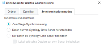

Ich gehe davon aus, dass auf beiden Clients die "Zwei-Wege-Snychronisierung" aktiviert wurde.
Das muß aber trotzdem ordentlich funktionieren, ich habe auch mehrere Clients mit zweiwege Sync unterwegs, da gibt es aber keine Probleme, es sei denn es wird gleichzeitig auf eine Datei zugegriffen, aber das verhält sich dann anders.
Vielen Dank. Ja beide stehen auf 2-Wege. Ich habe nun noch einmal alle Daten auf beiden Rechner gelöscht und den Sync neu aufgesetzt. Nun funktioniert es.
