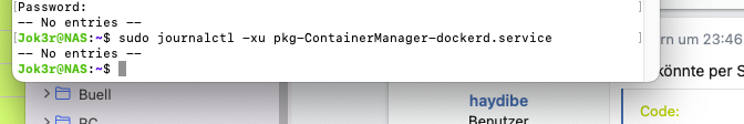

Ich habe eine Rückmeldung von Synology die sagen ich habe zuviele BFTs Fehler
Wir haben uns auf Ihr NAS geschaltet und herausgefunden, dass es viele btrfs-Fehler während der Reperatur des Docker Pakets gibt.
Dieses verhalten tritt auf wenn Sie nicht kompatiblen RAM verwenden.
Daher bitte ich Sie zu prüfen ob Ihr RAM in der Kompatibilitätsliste aufgeführt ist.
Wenn nicht, entfernen Sie ihn bitte zuerst und versuchen Sie es dann erneut."
Ist der Zusammenhang plausibel, kann ich das irgendwie überprüfen?

haydibe
12. Apr 2016
1.481
364
103
Es ist bei mir auch leer, wenn das Paket nicht gestopped oder gestartet wird, oder Ressourcen in Docker verändert werden. Spätestens danach sollten Logs zu sehen sein. Vielleicht hilft es -a als Parameter ranzuhängen, um auch ältere Logs zu sehen.
