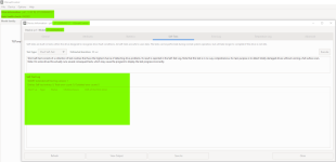

An der Stelle möchte ich das Tool "GSmartContol" erwähnen. https://gsmartcontrol.shaduri.dev/
Die entsprechende Vorgehensweise hatten wir in diesem Thema diskutiert. Dort wurden dann zusätzlich von @ctrlaltdelete und @DaveR entsprechende Wege aufgezeigt, um die Daten über die Console direkt im Synology NAS auszulesen - hier und hier.

Hier sieht man ganz klar, dass die HDD über 11.500 Stunden bereits gelaufen ist, bei mir sind es allerdings nur ca. 192 ab Kaufdatum.
Genauso verhält es sich auch auf den anderen 3 erstandenen HDDs.
