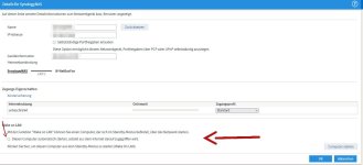

Ein Wake on LAN habe ich da nicht gefunden.
Das steht da auch nicht so direkt, folge den Einstellungen auf der FritzBox aus meinem Post #2.
EDIT: Müßte auf dem Vodafone Router ähnlich sein.
Aktivieren oder Deaktivieren Sie im Abschnitt "LAN-Verbindung" die Option "Diesen Computer automatisch starten, sobald aus dem Internet darauf zugegriffen wird".
Hallo Benie,
ich vermute dass Du DSM 7 einsetzt. Ich kann die Seite so nicht finden.
Ich nutze: DSM Version: 6.2.4-25556 Update 5 auf 4 DiskStations.
In DSM 6 steht bei WOL das nicht. Oder liege ich falsch und Du hast mir einen SnapShot der FritzBox geschickt.
