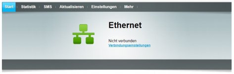

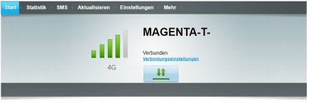

Hier meine Settings im NAS:
So siehts im Router aus, wenn DHCP aktiv ist, aber im NAS deaktiviert:
Aktiviere ich DHCP im NAS, ist das Netz weg und es sieht so aus:
Es ist übrigens egal, ob ich DHCP im Router aktiviere, deaktiviere, anderen Bereich vergebe....sobald DHCP auf dem NAS aktiv ist, hab ich kein Netz mehr.

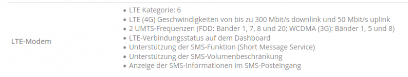

Der Vigor kann kein 4G+....aber die Fritz!Box wäre Kategorie 6.
the other
17. Okt 2015
2.074
522
Moinsen,
der 2927 hat aber Kategorie 6 angegeben, wenn ich es recht erinnere vom Überfliegen...
purewhitedesign
15. Nov 2014
89
Jepp! Hab mir nur den 2620 angeschaut.
