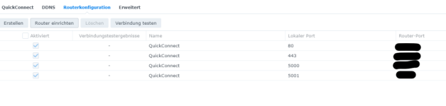

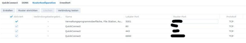

ich habe DDNS konfiguriert und festgestellt, dass ich darüber dennoch keinen Zugriff habe. Quickconnect funktioniert hingegen. Hier meine Einstellungen:
Müssen da noch weitere Einstellungen hinzugefügt werden? Muss im Router (FritzBox Cable 6591) auch Freigaben bzw die Weiterleitungen eingetragen werden?

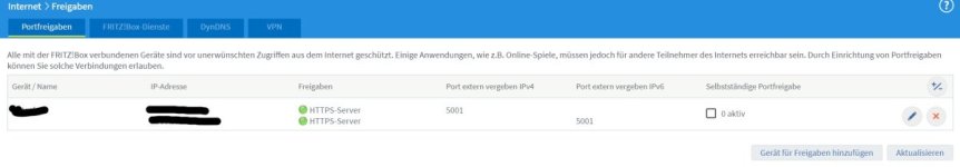

Bei der alten DS war im Router folgendes eingestellt:
Muss das wieder rein?

Also auf der alten DS ging es ohne Probleme mit myds.me. Der Router ist ja derselbe, nur eine neue DS. Habe aber am Router diese Freigaben aus dem 3. Bild entfernt. Sollen die wieder rein?
heavy
13. Mai 2012
3.746
149
129
wenn sonst keine mehr drin sind? Klar denn ohne Portfreigaben geht es nicht.

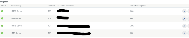

Sieht jetzt so aus:
Habe da auch einen grünen Punkt, leider klappt der Zugriff noch immer nicht.
