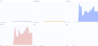

ich habe auf meiner DS1817+ seit einiger Zeit eine dauerhafte Festplatten Aktivität (siehe Bild, ca. 5-10 MB/s lesen/schreiben), auch auch wenn es keine Dateizugriffe gibt. Ich habe testweise den Medien Indexierungsdienst abgeschaltet, blieb aber ohne Effekt.
Dem Aufgaben-Manager zufolge ist der Storage-Service (kwork:btrfs) das Problem.

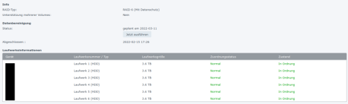

Speicher-Manager > Volume wird gerade nichts gemacht. Ich habe bereits mehrfach gesehen das in einem Abstand von ca. 1 Monat eine Dateisystembereinigung durchgeführt wird, aber ja nicht Dauerhaft.
In den Verlinkten Beitragen wird das gleich Problem beschreiben. Es wird dort auch auf die RAID Prüfung als Ursache verwiesen, die ja aber nicht ständig ausgeführt wird. Also auch keine richtige Lösung für das Problem.

Der Ressourcen-Monitor zeigt das hier:
Docker ist deaktiviert.
Aufgabenmanager zeigt, dass hin und wieder Storage Service (btrfs-transacti) mit 350 kB schreibt, aber selten, so alle 20s mal kurz, ansonsten liegt alles bei 0 Byte.
Gestern habe ich noch größere Datenmengen kopiert und geschrieben, gegen Abend nun plötzlich das. Ich bin echt ratlos.
So sieht es aus, wenn ich kopiere, allerdings stimmt die Auflösung nicht, denn die Geschwindigkeit pendelt eigentlich im Sekundentankt rauf und runter:
