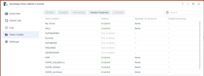

Auf der 'geschäftlichen' DS stellst Du die Ordner ein, die für die Synchronisierung bereitgestellt werden sollen:

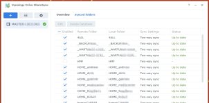

Auf der noch leeren DS daheim startest Du den 'Synology Drive Sharesync' und baust zur 'geschäftlichen' DS eine Verbindung auf:
Dort auf der 'privaten' DS kannst Du dann im Anschluss die bereitgestellten Gemeinsamen Ordner zur Synchronlisierung auswählen:
Das ist eigentlich alles ;)

Für das versehentliche Löschen hat der Drive Server die Versionierung.
Ich hab mir das noch nie angeschaut. Wie geht Drive eigentlich bei Löschungen vor? Bleibt eine gelöschte Datei in ihrer letzten Version dann dauerhaft irgendwo vorhanden?
Je nachdem wie viele Versionen man für das jeweilige Verzeichnis definiert hat. So kenne ich das vom Drive Server im Bezug auf die Synchronisation mit dem Drive Client.
Vermutlich ist es von NAS zu NAS ähnlich.
