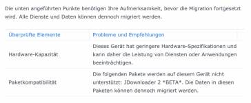

6.) Nach dem Start des Migrationsassistenten kam diese Fehlermeldung. :unsure:
Kann mir das jemand erklären ? Ich habe in der DS920+ ja mehr Speicher zu Verfügung wie in der DS416play.
6.1.) In dieser Anleitung habe ich gelesen das derjenige Zuerst ein Volume erstellt hat und dann mit der Migration über Hyper Backup startet.
Daraufhin habe ich auch ein Volume erstellt. Aber hatte damit leider keinen Erfolg. Es kommt dennoch die selbe Fehlermeldung. :cry:
6.2.) Da ich auf Volume 2 der DS416play keinerlei Daten gespeichert habe, habe ich sowohl das Volume 2 als auch den Speicherpool 2 gelöscht und danach einen Neustart der DS416play durchgeführt.
Danach habe ich nochmals den Migrationsassistenten gestartet.....dann kam die zweite Informationsmeldung.
Diese ignoriere ich jetzt und bestätige einfach mit "Weiter".
Im nächsten Bildschirm wird eine Migrationszeit von über 20 h und 46min geschätzt. :oops:
Naja egal Hauptsache die Daten sind nachher vollständig und ohne Fehler auf meiner DS920+.

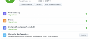

7.) Der Migrationsassitent ist nun nach rund 24 Std. durch. Jetzt gilt es den letzten Punkt "manuelle Konfiguration" abzuschließen.
(Im Anhang noch die dazugehörigen Bilder.)
7.1.) Ich bin mir der manuellen Konfiguration der DS920+ durch. Dabei habe ich mich stark an die Videohilfe von iDomix gehalten. (Absolut genial, Danke iDomix ? )
