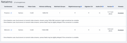

Bei Synology auf der Homepage gibt es die "Liste der unterstützen IP-Kameras.
Dabei enthalten sind die beiden Netatmo Kameras. (siehe Screenshot)
Viele Grüße
Airman81

Seit Device Pack 5.7.7/5.8.0 ist Netatmo ganz normal gelistet.
Gruss, C.
